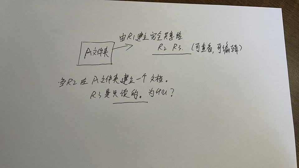

管理员好。麻烦跟进一下。我也是新用户,在使用时遇到这个问题,来求助大家。如下图: 如上,当R2 或者 R3 任意一个人建的文件夹,对方是只能看不能编辑。那这样A文件夹由R1建立的,开放给大家使用,那就没有了意义。 这样共享文件就不方便使用了。希望能给出解决方案。谢谢。
