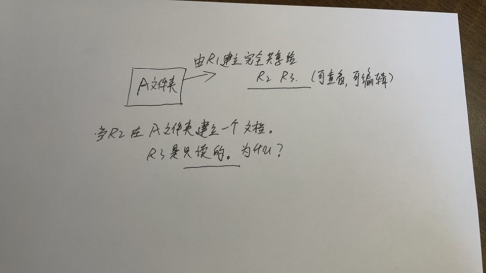

管理员好。麻烦跟进一下。我也是新用户,在使用时遇到这个问题,来求助大家。如下图: 如上,当R2 或者 R3 任意一个人建的文件夹,对方是只能看不能编辑。那这样A文件夹由R1建立的,开放给大家使用,那就没有了意义。 这样共享文件就不方便使用了。希望能给出解决方案。谢谢。

    我这边管理员创建的共享文件夹,用户1和用户2都是普通用户(可编辑、可查看),用户1创建的文件夹添加一个txt文件,用户2可以编辑txt文件,也可以删除这个文件和文件夹
    我这里的测试环镜是,不是由管理员创建的共享文件夹。都是普通用户。
    我刚刚测试了,我这里是不行的。 我这里是在WINDOWS下面。用\\访问共享的方式。
    最新测试。 SMB访问方式。是不会更新和下放权限的。    我的顼用WEBDAV方式访问。 权限问题全都正常。
