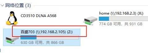

飞牛Nas系统在公司,在公司是通过SMB让所有同事一起写文件,但由于一些工作需要家里电脑也得连接Nas,目前开通了DDNS,但是不知道要通过什么方式能够在外网电脑把NAS的文件夹映射到此电脑里面。
