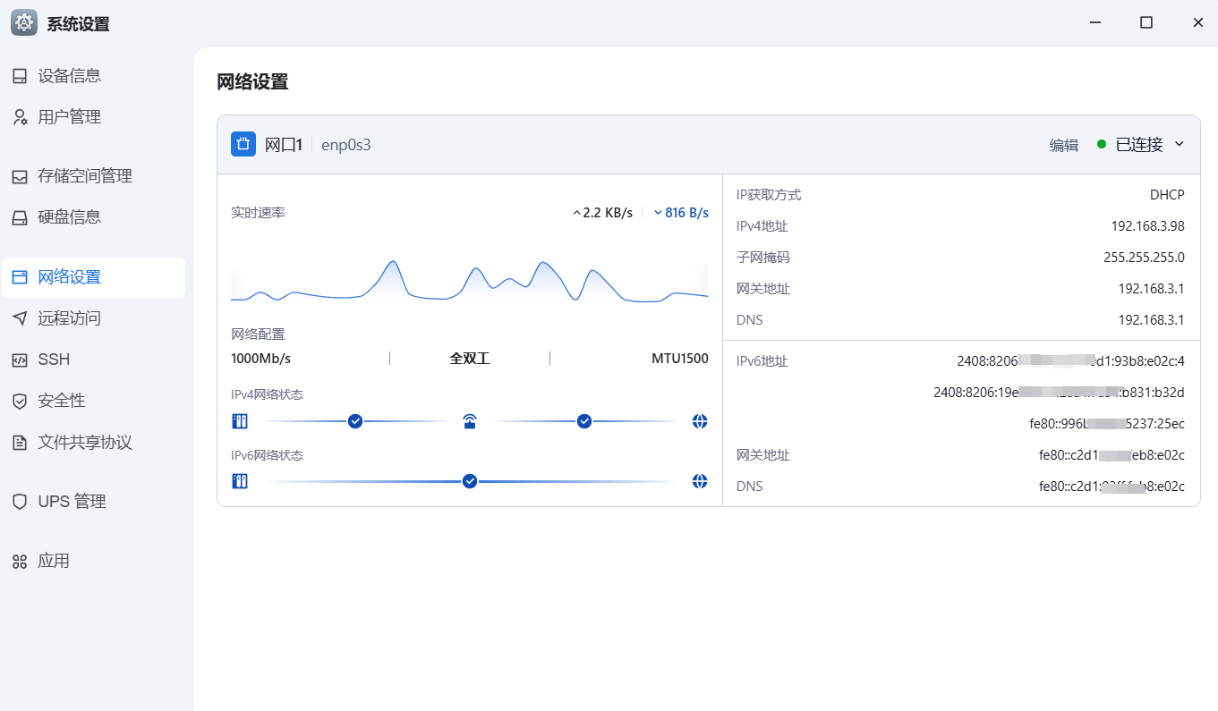

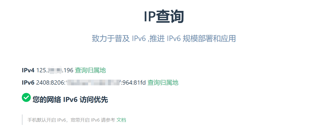

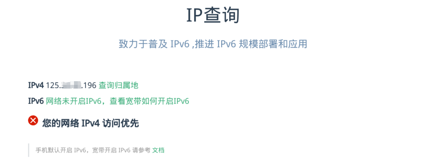

各位大佬好: 最近部署了FnOS,但是发现远程挂载的网盘(百度网盘、阿里网盘)中的视频,通过“影视”应用,无法扫描全,而且扫描出来的影片,播放加载太慢,几乎都在40S以上,而且播放过程中有卡顿,我是百度网盘的VIP,但是一点都不快。看到论坛里大家说到IPv6的问题,现在出现了一下情况,想和大佬们请教一下。情况如下: 视频加载情况:(总时长超过50秒) 这个界面,大概30秒 出现视频进度条后的这个界面,大概20秒 **宽带情况:**联通宽带支持IPv6,我的电脑和手机目前都可以正确获取到IPv6地址。(以下是电脑验证IPv6情况的图片) **FnOS安装场景:**FnOS部署在一台Ubuntu24.04的笔记本中的虚拟机(Virtualbox)中,笔记本可以获取到IPv6地址,验证如上图。 FnOS虚拟机网络是桥接模式,有家中的路由器分配IP地址。 FnOS网络设置显示,IPv6状态正常。 **但是,通过FnOS的“浏览器”应用,显示IPv6未启用,如下图:** 所以,问题来了: 我这个IPv6在FnOS上,真正启用了吗? 如果启用了,为什么登录百度网盘会员账号,还是无法提高视频加载速度呢?(通过百度网盘客户端,打开4K视频,可以3秒内观看,所以不是网络的事情。带宽是绝对够用的) 或者,大佬们有什么可以提高加载速度的好办法吗?

    NAS获取到240开头的IP地址就是启用了,你测试启用没启用不是用应用中心的浏览器,而是SSH下用命令测试,你那个测试网站上应该有。另外挂载网盘访问速度慢这是正常现象,网盘本身就限速,除非你开了相关的VIP。

    飞牛应用中心的浏览器检测不到是因为docker没有开启ipv6 检查是否获取到ipv6,只需要看这里是否连通就行
