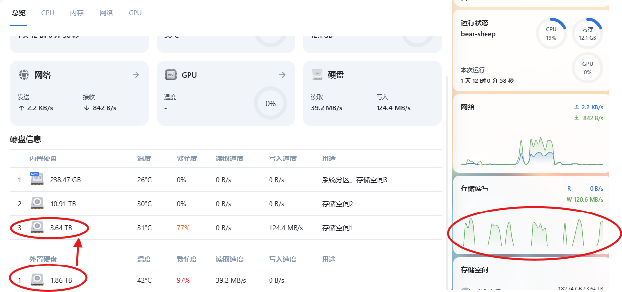

各位大佬 小弟首次接触NAS,组了飞牛。 将过往备份用的U盘插到NAS的U盘接口,从U盘复制多年存货到NAS的硬盘里。 但是速度好慢,巅峰是100M/S,远没有硬盘宣传的6GB/S。 而且看速度曲线,也是一下一下的,复制一下停一下这样。 请问这样正常吗?

    是你机械硬盘的写入速度慢,如果5400转,写入基本达到上限了
    什么牌子的u盘 ,可能是U盘速度只有这么快或是usb的速度只有这么快
    是NVME固态装进硬盘盒子,接USB3.0接口上。不应该这么慢啊……
    确实是5400转……也许这就是真相了……谢谢
