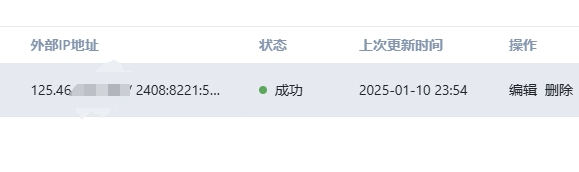

光猫拨号,本来是通的,在没有v6的外网也是可以访问的,今天下午更新了0.8.32版本之后这里就不通了,没有v6也访问不了了。但是自带的ddns还是可以获取到公网的v4地址的 ![微信截图_20250110235353.png](https://club.fnnas.com/data/attachment/forum/202501/10/235426aav7wpvkj65pk5zt.png "微信截图_20250110235353.png")

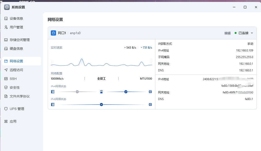

    我才注意到你网关是192.168.0.1你DNS设置的是192.168.1.1,你这肯定不行啊。DNS你设置192.168.0.1
    玉尺书生 发表于 2025-1-12 17:23玉尺书生 发表于 2025-1-12 17:23 我才注意到你网关是192.168.0.1你DNS设置的是192.168.1.1,你这肯定不行啊。DNS你设置192.168.0.1 ... 手动设置192.168.0.1就IP冲突,自动就是192.168.1.1,我是光猫拨号,光猫地址是192.168.1.1,路由器地址是192.168.0.1
    手动修改之后就会这样提示IP冲突
    我换了个ip109,不冲突了,但是还是不通

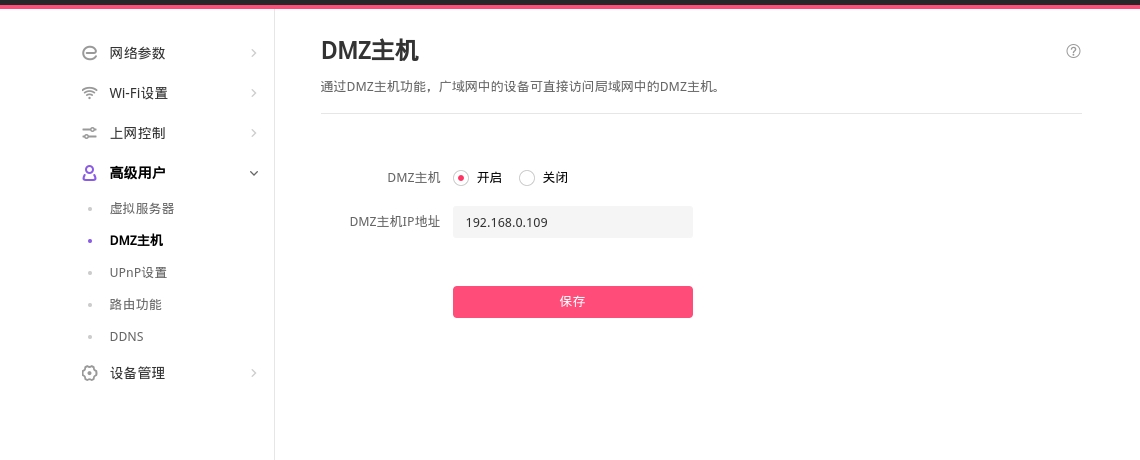

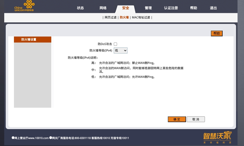

    路由器好像自带防火墙,但是我给他设置了dmz主机,光猫防火墙也调成低了

    你那DMZ是IPV4的跟V6没关系,路由要关闭防火墙,或者你直接插光猫上测试一下
